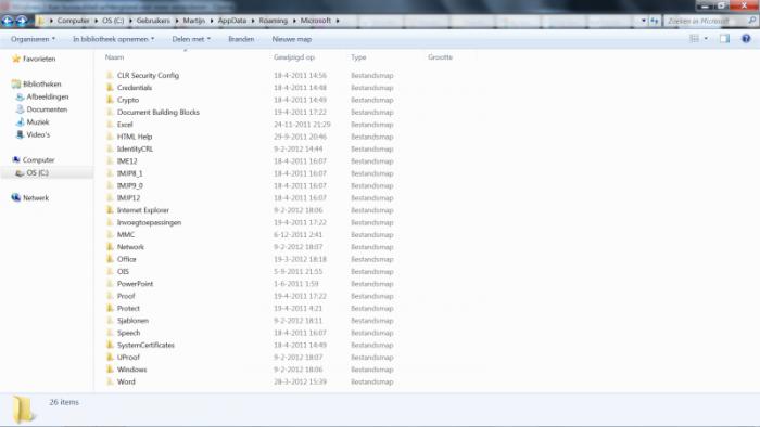

Ik kan de achtergrond nog steeds niet wijzigen. Vreemd is dat als ik via de internetbrowser een plaatje als achtergrondafbeelding instel, dit prima werkt. Sla ik vervolgens dit plaatje op en probeer ik het via 'Mijn afbeeldingen' als achtergrond in te stellen, dan werkt het niet.

Vraagje : heb je deze twee vetgedrukte mappen
c:\users\Martijn\AppData\Roaming\Ehxea
c:\users\Martijn\AppData\Roaming\Iqla
zelf aangemaakt ? En zo niet, was is dan de inhoud ervan ?
Ik heb die mappen niet zelf aangemaakt. De map Ehxea is leeg, in de map Iqlastaat het bestand oloz.exe.
Er staan verder nog meer mappen in de map Roaming met een dergelijke 'vreemde' naam:
- Atucyqr (leeg)
- Uqtywii (leeg)
- Waqyfih (nykyiv.ife en nykyiv.tmp)
Ik heb geen idee of dit gebruikelijke bestanden zijn, indien wel dan kun je dit vergeten xD
Wat me verder opvalt is dat een heleboel mappen verspreid over de hele C-schijf als 'verborgen' staan aangemerkt, op het oog volstrekt willekeurig. Ik heb dit zelf nooit gedaan. Wel herinner ik me dat toen ik dat virus had hetzelfde gebeurde.
Al die mappen met vreemde lettercombinaties mag je dus zeker verwijderen (die Iqla map met het bestand oloz.exe is trouwens één van de belangrijkste boosdoeners).
Goeiemorgen, de map 'Themes' bleek helemaal niet leeg, maar slechts verborgen. Daardoor kon ik het bestand 'TranscodedWallpaper.jpg' niet zien. Inmiddels heb ik deze verwijderd en werkt de bureaublad achtergrond weer normaal.
Zit ik wel nog met die 'vreemde' mappen. Ik heb ze verwijderd maar is daarmee alles opgelost? En is het normaal dat de bestanden er zo (zie bijlage) uitzien of kan dat verder geen kwaad?
