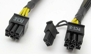

Heb je de PCI-E power connector's aangesloten op je grafische kaart en welk merk en type voeding heb je in je systeem zitten?
Ja die heb ik aangesloten(dat is toch gewoon de voeding?), en de voeding is Cooler Master GX750W

In de volgende afbeelding zie je een PCI-E connector
deze connector dient als extra stroomtoevoer voor je grafische kaart.
Je voeding zou deze set-up makkelijk moeten aankunnen.
Anders kun je beter eens contact opnemen met de service dienst van 4Launch.
