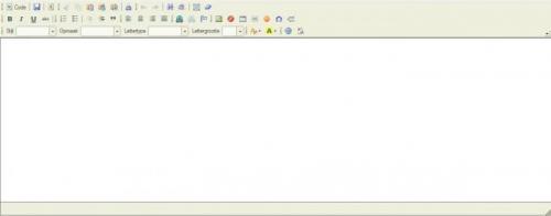

Ik heb het geprobeerd maar er gebeurt niets.
Als ik het opsla en op de pagina kijk is de pagina leeg.
Ik denk dat ik iets verkeerd doe maar ik weet niet wat.
Kan je in je volgende post de volledige code geven dat ik in het tekstvak moet schrijven a.u.b.

Op de plek waar "WEBSITE WAAR DE AFBEELDING STAAT" staat, daar zet ik de site van mijn afbeelding.
En dit heb ik gekopieerd naar het tekst vak waar ik de slideshow graag zou willen:
<div id="simplegallery1"></div>
Op de website staat ook dat je simplegallery.js moet downloaden.
Maar ik weet niet waar ik dat moet zetten op mijn website.
