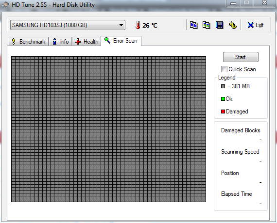

Kijk na de error scan op het tabblad Health, staat op dit tabblad iets gemarkeerd?
Geen Damaged Blocks en deze gemarkeerde vermelding op het tabblad Health duid naar alle waarschijnlijkheid op een mechanisch probleem met je harddisk.
Heb de 2e h.d ook maar eens getest, geen problemen(ban clusters) vasgesteld maar wel hetzelfde probleem( Id OA spin Retry count Current Worst Treshold data 0 status ok) als schif C
Om er maar eens zeker van te zijn een andere pc met sata schijven getest...wat denk je het zelfde probeem bij bijde harde schijven.
Het lijkt mij toch erg sterk dat er 4 harde schijven hetzelfde mechanisch probeem hebben.
