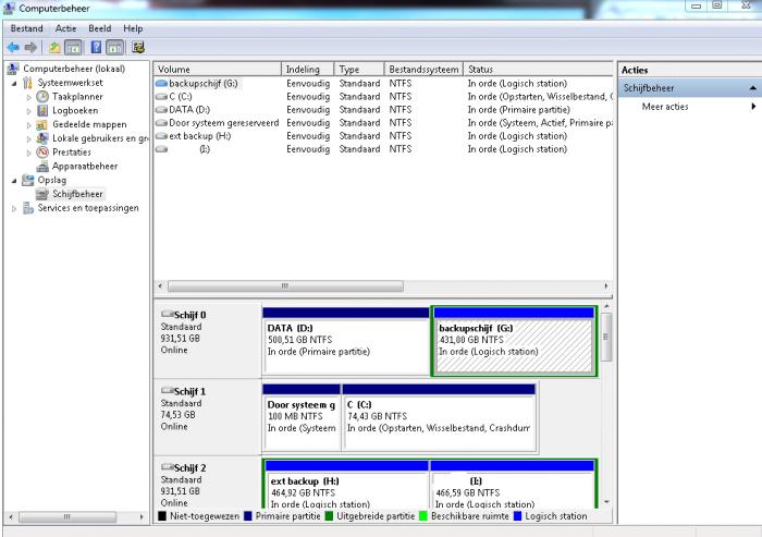

Maak eens een afbeelding van het schijfbeheer.
Zie ook bericht 8.
Schijfbeheer ziet er uit zoals onderstaande afbeelding, maak daar dus een printscreen van.
met de het progamma op windwos 7 kan je partities maken en formateren ,,
ik heb de schijf: D: verkleind nu heb ik een stuk ruimte eraf gehaald en daarmee kan je de schijven mee vergroten
In schijfbeheer is er geen vrije ruimte te bespeuren om bij je C te voegen.
Ben je zeker dat je de D kleiner gemaakt hebt?
ja ik heb de aparte ruimte even weer terug gezet maar normaal staat de aparte ruimte rechts van D: :)
Dan heb je de D schijf langs de verkeerde kant kleiner gemaakt.
Je moet de linkerkant van de D schijf naar rechts slepen tot je de gewenste grootte over houd.
