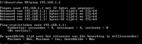

Hoi borborygmus,
Heb je al de tijd gehad om de tips van ProMind uit bericht #4 uit te voeren? Een ping in het commandvenster kan je als volgt uitvoeren;
Ga naar start - alle programma's - bureau-accessoires - uitvoeren.
Rechtsklik en kies voor uitvoeren als administrator.

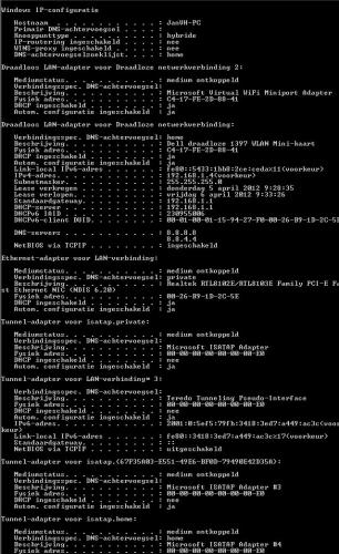

Typ ipconfig/all en druk op enter. Ga op zoek naar de waarde naast standaardgateway
Typ nu ping gevolgd door de gevonden waarde en druk op enter
Maak een afbeelding van je resultaat en plaats dit in je volgende bericht.

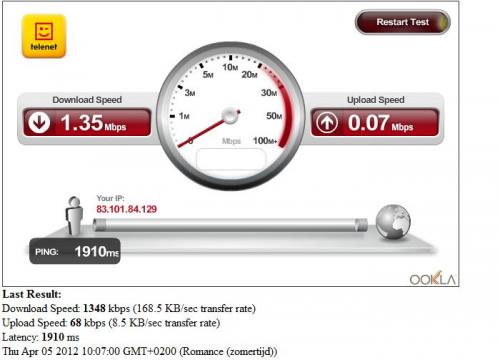

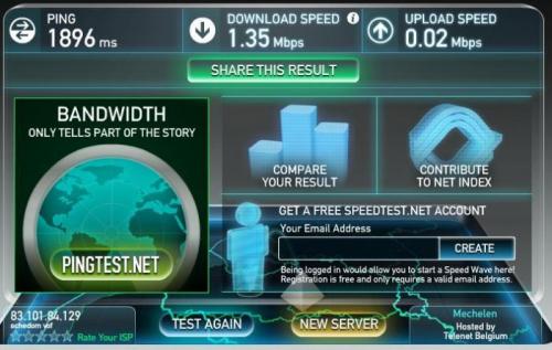

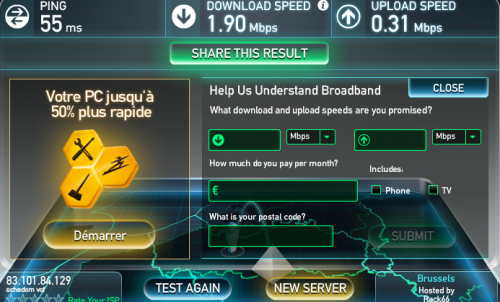

Bedankt voor de uitleg Mako,
ik had al vlug eens gegoogeld hoe je een ping via Cmd moest bekijken en had eens het adres 192.168.1.1 uitgeprobeerd maar wist niet of het dit was dat Promind bedoelde (dat IP adres is toch het adres van de router nietwaar?). Ik zit momenteel 2 weken thuis met de paasvakantie en kan dus wel aan het eigen netwerk werken indien dit nodig zou zijn.
Volgende afbeeldingen zijn:
Ping test via Cmd
Ipconfig/all commando
speedtest.net en telenet speedtest van mijn pc
En dit is het speedtest resultaat van recente laptop (i7, 8Gb ram enz..) ook hier thuis op hetzelfde netwerk, deze staat wel vlakbij de wifi, terwijl mijn laptop 1 binnenmuur moet overbruggen tot router
Alle hulp is nog steeds meer dan welkom :)
Dat is inderdaad het IP van je router ;-)
Op je kot heb je geen problemen als ik het goed begrijp?
Het pingen naar je router ging zonder problemen, het signaal raakt dus zonder veel problemen tot daar.

Heb je al eens geprobeerd met een andere server op speedtest.net?

In post 7 plaats je enkele speedtesten.
Het verschil in downloadsnelheid tussen de probleempc en de andere is niet zo groot en kan te wijten zijn aan het feit dat je een andere server gebruikt.
