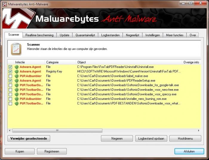

Hierbij Malware en Hijack gegevens.
De geïnfecteerde bestanden die Malware heeft gevonden heb ik verwijderd.
Groet,
Ad Bammens.
Malwarebytes Anti-Malware 1.60.1.1000
www.malwarebytes.org
Databaseversie: v2012.04.03.05
Windows 7 x86 NTFS
Internet Explorer 8.0.7600.16385
Carl :: EIGENAAR-PC [administrator]
3-4-2012 10:04:18
mbam-log-2012-04-03 (10-04-18).txt
Scantype: Volledige scan
Ingeschakelde scanopties: Geheugen | Opstartitems | Register | Bestanden en mappen | Heuristiek/Extra | Heuristiek/Shuriken | PUP | PUM
Uitgeschakelde scanopties: P2P
Objecten gescand: 329890
Verstreken tijd: 3 uur/uren, 11 minuut/minuten, 33 seconde(n)
Registersleutels gedetecteerd: 1
HKCU\SOFTWARE\Microsoft\Windows\CurrentVersion\Uninstall\FoxTab PDF Reader (Adware.Agent) -> Succesvol in quarantaine geplaatst en verwijderd.
Registerdata gedetecteerd: 0
Mappen gedetecteerd: 0
Bestanden gedetecteerd: 8
C:\Program Files\FoxTabPDFReader\Uninstall\Uninstall.exe (Adware.Agent) -> Succesvol in quarantaine geplaatst en verwijderd.
C:\Users\Carl\Documents\Downloads\label_maker.exe (PUP.Adbunbler) -> Succesvol in quarantaine geplaatst en verwijderd.
C:\Users\Carl\Documents\Downloads\PDFReaderSetup.exe (Adware.Agent) -> Succesvol in quarantaine geplaatst en verwijderd.
C:\Users\Carl\Documents\Downloads\SoftonicDownloader_for_google-talk.exe (PUP.ToolbarDownloader) -> Succesvol in quarantaine geplaatst en verwijderd.
C:\Users\Carl\Documents\Downloads\SoftonicDownloader_voor_nero-free.exe (PUP.ToolbarDownloader) -> Succesvol in quarantaine geplaatst en verwijderd.
C:\Users\Carl\Documents\Downloads\SoftonicDownloader_voor_speccy.exe (PUP.ToolbarDownloader) -> Succesvol in quarantaine geplaatst en verwijderd.
C:\Users\Carl\Documents\Downloads\installer_nero_burning_rom.exe (PUP.Adbunbler) -> Succesvol in quarantaine geplaatst en verwijderd.
C:\Users\Carl\Documents\PDF-BESTANDEN\SoftonicDownloader_voor_whatsapp.exe (PUP.ToolbarDownloader) -> Succesvol in quarantaine geplaatst en verwijderd.
(einde)
