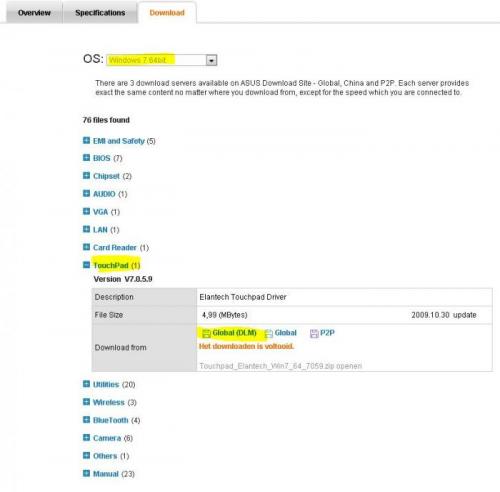

nou, het probleem is dat mijn touchpad het wel doet (dus een touchpad driver zal wel geïnstalleerd zijn ) maar enkel wat toetsen die ik voorheen veel gebruikte werken gewoon niet meer. ligt dat echt aan de driver van de touchpad of meer aan het keyboard zelf? want ik wil met deze clean install van windows gewoon voorkomen dat er weer een hoop overbodige rommel op komt te staan.

Geef bovenstaande door, dan kunnen we kijken wat er nog ontbreekt.
Ga naar dezelfde site en klik er op utilities.
Dan de onderstaande:
Ook vindt je bij others onderstaande nog, maar wat daar juist het nut van is?

En we zijn weer een stapje verder!
Alle knoppen doen het op een na die de touchpad aan en uit zet.
Maar misschien is er iets verkeerds gegaan bij het installeren van die driver dus die zal ik nog een keer opnieuw proberen.
Zo, dat bleek inderdaad het probleem.
Alles werkt nu weer naar behoren.
