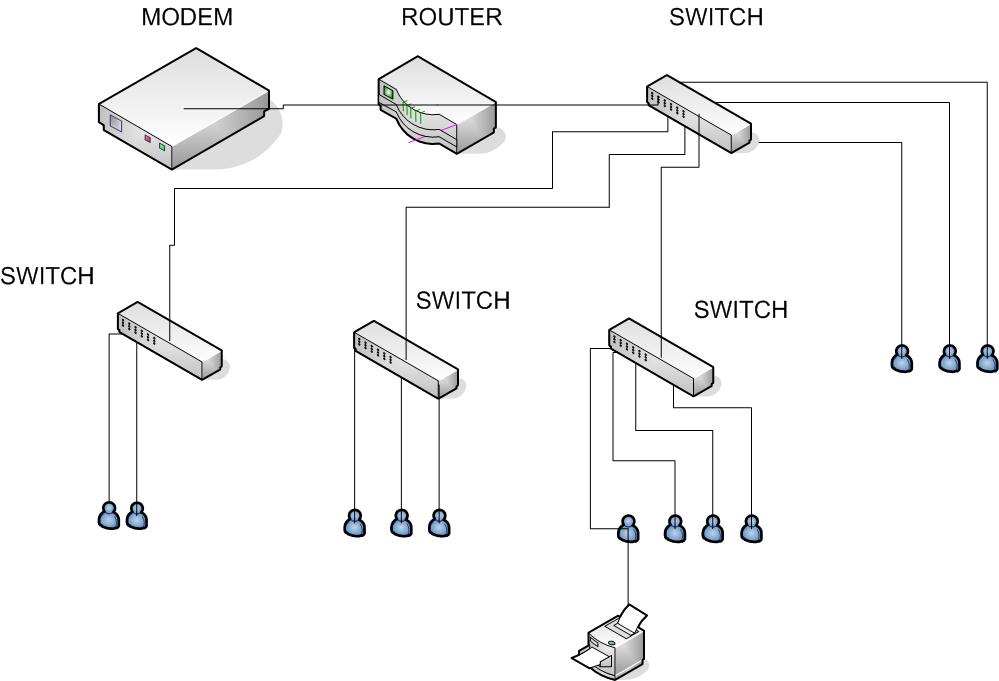

neen die switches kan ik niet veranderen omdat die al geïnstalleerd zijn. Maar ik zal dat is juist uitpluizen hoe alles juist is aangesloten met de juiste namen en typenummers van de switchen. Misschien dat er toch ergens iets fout zit.
Ik heb het dus is even getekend hoe het juist in elkaar zit. Vraag was dus : waarom kan ik geen netwerk maken tussen de computers en hoe kan ik printen vanop elke pc. Als ik een netwerk aanmaak via windows vind hij het niet op de andere pc's.
Grtzz
Het netwerk ziet er qua structuur goed uit, normaal zou dat moeten werken. Krijgt elke pc een ip toegewezen die in dezelfde range is? (dus normaal gaat dat 192.168.0.x zijn)
Die printer is op zich pas in 2de instantie aan bod, eerst moet je met het netwerk alle pc's kunnen benaderen alvorens die printer kan werken.
Je moet wel zorgen dat alle pc's in dezelfde werkgroep staan, anders gaan ze mekaar niet zien hoor.
Tegen dat het netwerkje draait, zullen we ons wel bezighouden met die printer. Eer kan je er toch niks mee doen.
normaal gaat de router die netwerkadressen toewijzen aan je computers (zo is het althans het gemakkelijkste).
Je kan dat controleren door start - uitvoeren - command in te voeren
en daar in die dosachtige interface ipconfig /all invoeren. Daartussen moet er een ip adres staan.
Je pc's zullen allemaal een ip adres gekregen hebben dat begint met 192.168.1.x.
Ga nu eens naar "deze computer", dan naar "mijn netwerklocaties" en dan naar "zoeken naar computers in werkgroepen" en "microsoft windows netwerk". Dan zie je normaal alle werkgroepen staan (kan namelijk zijn dat niet al je pc's in hetzelfde netwerkgroep zitten) die op dat moment aan staan, pc's die uit staan gaat hij uiteraard niet weergeven. Als je ze daar allemaal in ziet staan dan moet ligt je netwerk in principe, het enige wat je dan nog moet doen om handiger te werken is bij "deze computer" via de extra menu "netwerkverbinding maken" en de mappen van de pc's die gedeeld moeten staan toevoegen als een apparte drive. Dat werkt op zich het gemakkelijkste als je daar frequenter naartoe moet gaan.
Heb zo gezocht bij netwerklocaties naar werkgroepen en hij ziet alleen zichzelf..
