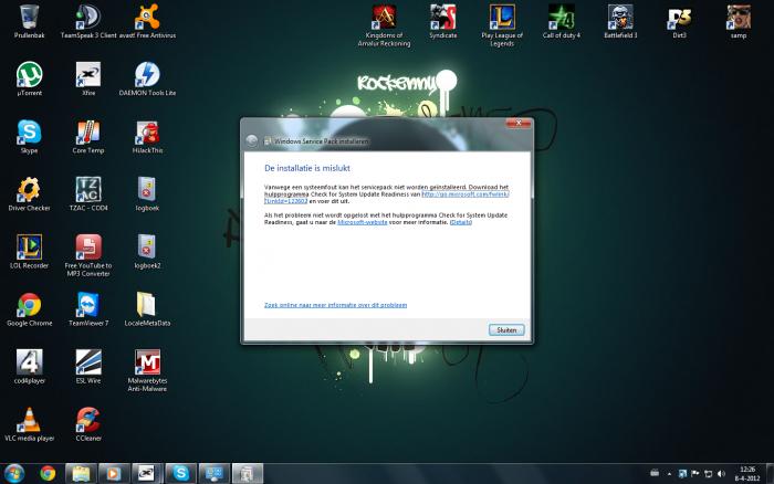

De reden dat ik niks had geupdate is omdat momenteel de illegale versie heb maar ik hiervoor heb ik zelf wel de orginele versie gehad maar ik zal toch ff de updates doen en service pack 1 installeren.
Service pack installatie error
