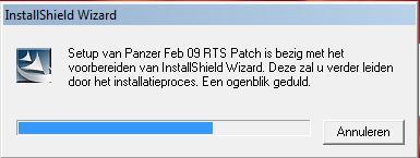

Ik heb eerst ATI Function Driver for High Definition Audio - ATI AA01 verwijderd en daarna heb ik IDT driver geïnstalleerd, toen moest mijn laptop terug opnieuw opstarten en dan heb ik Creative geïnstalleerd, maar het laatste wat er staat is dat de InstallShield Wizard gaat opstarten, maar er gebeurt niets... En als ik nu terug bij Apparaatbeheer kijk, staat ATI Function Driver for High Definition Audio - ATI AA01 er terug... Ik snap er niets van. Heb ik iets fout gedaan?
