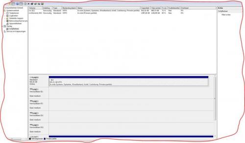

Kan je een printscreen maken van schijfbeheer.
Te bereiken via start-> configuratiescherm-> systeembeheer-> computerbeheer.
Klik er op schijfbeheer en maak er een screen van en plaats die in een volgend bericht.

Als ik het goed zie heb je nu een C en een M schijf, klopt dat?
Die M is een externe schijf, is dat normaal je C schijf?
ja dat klopt
Ik bedoelde eigenlijk je M is ( was) je D schijf?
Dus maar je schijf is wel in orde.
Wat is dan juist het probleem?
