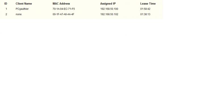

bedankt voor de reactie, maar hoe kun je weten welke die van u is want ik zie er 3 staan maar er is momenteel maar 1 computer verbonden met de router en de andere liggen allemaal uitgeschakeld.

Ik denk dat dit dan van de playstation zal komen.
