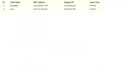

ik denk dat ik het gevonden heb. als ik dit " Enable MAC Address Filtering" aanvink kan niemand meer op het internet uitgenomen ik. als ik het niet aanvink kan iedereen op het internet.
Dat is inderdaad de functie van een MAC filter. Als je vermoed dat iemand gebruik maakt van je netwerk, zelfs al heb je de key meermaals veranderd dan is zo'n MAC filter een extra beveiligingsoptie. Elk toestel heeft een fysiek adres (MAC-adres) welke uniek is, door via de MAC filter enkel toegang te verschaffen tot de toestellen die jij in huis hebt kan niemand anders meer gebruik maken van je netwerk ;-)
Is je lijstje nu compleet? Werken de playstation en nitendo nog?
Ik heb nog een vraagje over die fysieke adressen. Welke moet ik juist nemen, als ik die van draadloos neem kan ik met de computer niet meer op het internet en als ik die met de ethernet neem wel?
Excuseer, ik begrijp je vraag niet volledig :dong:.
Ik vermoed dat je doelt op de MAC filter voor draadloos of voor ethernet? Deze dien je in te stellen voor het wireless/draadloos net aangezien onbekenden niet via ethernet (kabel) met je router verbonden kunnen zijn.
Verder heeft een toestel heeft maar 1 fysiek adres.
dit moet ik toch even tegenspreken of verduidelijken.
Elke netwerkadapter heeft slechts 1 fysiek adres (MAC adres).
Een toestel (pc, spelconsole, printer, netwerkschijf, ...) die zowel met draad (ethernet) als draadloos (wifi) verbonden kan worden, heeft dus 2 fysieke adressen.
Het filter op Mac adres in de router staat meestal op de wifi verbinding. Hierdoor kunnen enkel de opgegeven MAC adressen verbinding maken met de router en in je lokale netwerk (wan) komen.
Sommige routers hebben ook een MAC filter naar internet (lan) toe. In dit geval moet je desgevallend beide MAC adressen van een toestel toevoegen in de lijst. Anders kan het voorkomen dat je wel met wifi op internet kan maar niet met ethernet (of omgekeerd).
