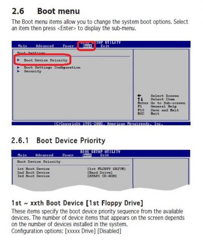

Je moet in het BIOS naar het boot menu gaan.
Daar selecteer je boot device priority.
Daar zet je indien nog niet zo staat je cd of dvd station als 1st boot device, heb je nog een tweede cd/ dvd station zet je als 2nd boot device.
Dan mag je schijf staan waarop Windows staat.
Sla de aanpassingen op door de Y te typen als het gevraagd wordt en sluit af.

Als je bij de boot volgorde in het bios een vermelding ziet om op te starten vanaf een usb apparaat, mag je die optie uitschakelen (disable).
De juiste instelling zou dus zijn
1. cd/dvd station
2. harde schijf met windows
Alle andere opties uitgeschakeld.

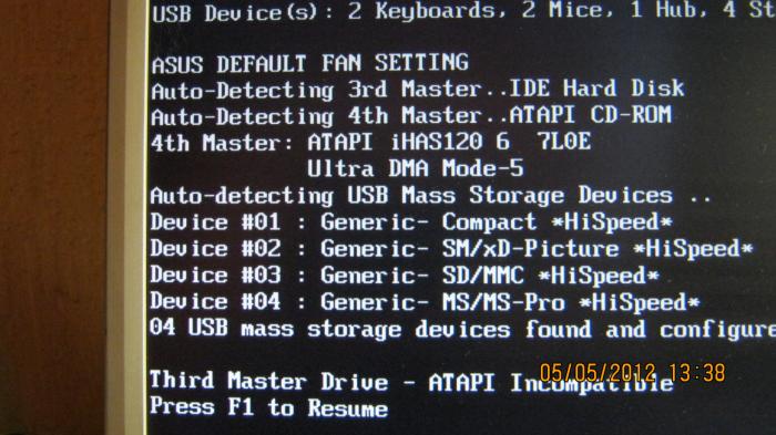

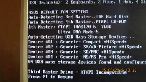

Maar het werkt nog niet zoals het zou moeten werken. Wat is er nog fout ?
