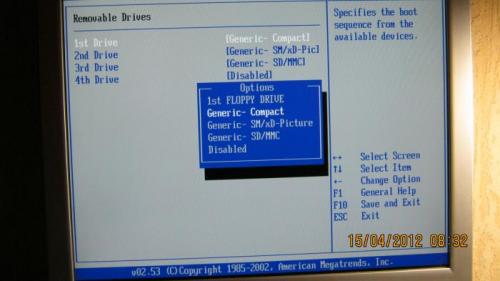

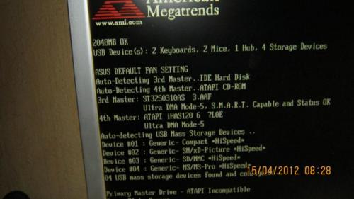

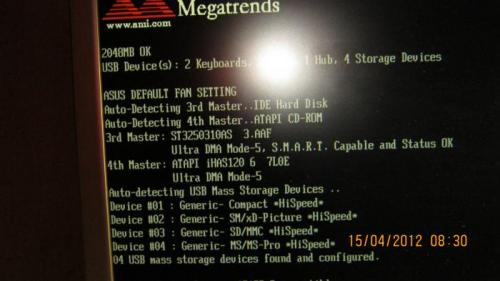

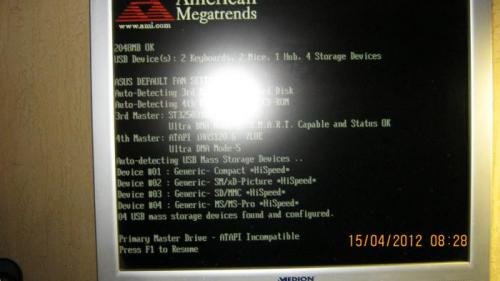

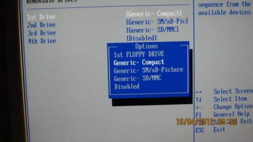

Beste heer Stegisoft,
Zoals U voorstelde heb ik de BIOS geopend en een paar foto's gemaakt van het systeem. Ik ken er biet veel wijs uit worden, maar 1 ding viel me op. Voor het rebooten had ik een USB-geheugenstick geplaatst en daar loopt het systeem gewoon op door !
Bijgaan de opnamen; misschien dat U er wijs uit kan worden. Megatrend is dat bekend bij U ?post-2774-1417704873,8389_thumb.jpg
Dit waren ze.....Naar ik hoop kunt U me straks instructies geven hoe te handelen bij dit BIOS systeem.

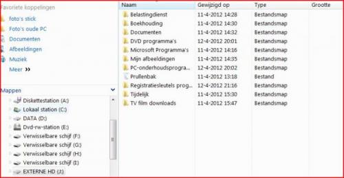

Beste kweezie wabbit,

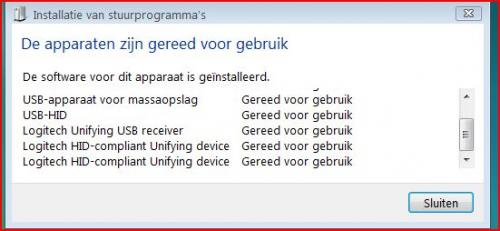

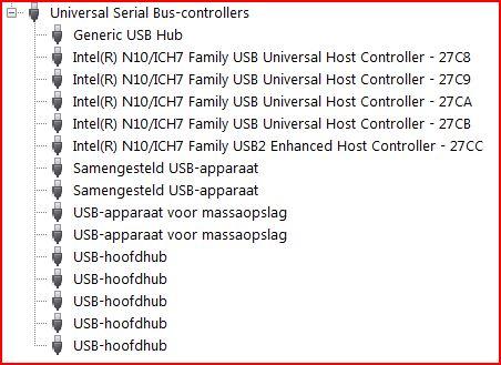

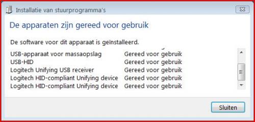

Heb in Apparatenbeheer USB controlersinstallatie ongedaan gemaakt(vanaf de onderste). Vreemd genoeg werd op menubalk onder direct zichtbaar, dat opnieuw werd geinstalleerd. Heb wat plaatjes voor Uw informatie.post-2774-1417704873,9864_thumb.jpg

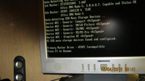

De schijven worden allen herkend. Ga nu opnieuw opstarten met de externe harddisk aangesloten en een USB geheugenstick als extra opslagmedium. Kom zo terug met het resultaat !post-2774-1417704874,1731_thumb.jpg
Bij opnieuw opstarten loopt het systeem nog steeds vast. Ik denk, dat het de BIOS van MEGATREND moet zijn. Maar wat moet ik verder aanpassen. Volgens Hr. Stegisoft zou het volgende moeten worden aangepast:
