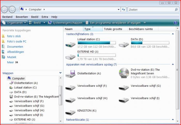

Dan heeft de schijf al stroom, maar de boel stagneert bij opstarten van de BIOS. Dan haal ik de stroom er af en start opnieuw op...wachten tot de BIOS is doorlopen en de stroom er weer opzetten. Dan wordt onder Computers de harde schijf wel erkend.
Dus C: schijf met D: partitie en de J: schijf (ext.harddisk)post-2774-1417704895,615_thumb.jpg
