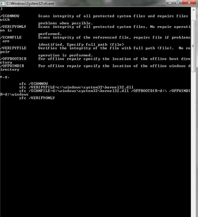

post-33007-1417704880,9817_thumb.pngIk heb het verschillende keren moeten uitvoeren, om een goed ss te maken, maar het is wel gelukt, want het was binnen een seconde weer weg. Hoort dat zo?
Neen, zo hoort het helaas niet :sad

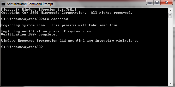

Na de scan krijg je een overzicht van de resutlaten en een verwijzing naar een CBS logbestand.
Als je het opdrachtpromt opent zoals aangegeven, blijft het open en kan je rustig een screenshot maken van de resultaten.
