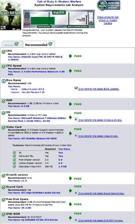

Om te weten of je laptop een bepaald game aankan : info hier (klik er op).
Kan je van het resultaat van het bovenstaande (Can You Run It) met het knipprogramma (klik er op) een afbeelding van maken en die in een volgend bericht hier op het forum plaatsen (klik er op)?...
Can You Run It ziet er ook "snor" uit...:top:
