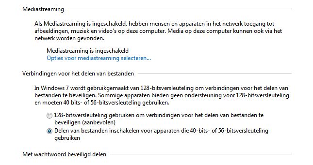

Staat de 128 bits encryptie op je 7 pc nog uitgeschakeld?
Volg de volgende stappen om de 128 bits encryptie uit te schakelen.
Ga naar Start en kies Configuratiescherm.
Ga nu naar Netwerk en Internet
Vervolgens gaat u naar Netwerkcentrum.
In het Netwerkcentrum klikt u in de linkerkolom op Geavanceerde instellingen voor delen wijzigen.
In het volgende venster kiest u voor het type netwerk dat u op deze computer heeft ingesteld (normaal gezien thuis of werk)
in deze lijst zorg u dat Netwerkdetectie staat ingeschakeld(standaard) en kies voor delen voor apparaten die 40-bits- of 56-bitsversleuteling gebruiken.
Nu zal de verbinding na een herstart van Windows 7 een stuk beter gaan.

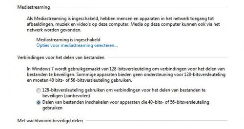

nope dat staat uit, kan me ook niet herinneren dat er iets vreemds is gebeurt dat het van het eene op het andere moment niet meer werkt.
Zaterdagavond nog wat films er op gezet en zondag was de media pc niet meer bereikbaar va ee van de windwos 7 pc's

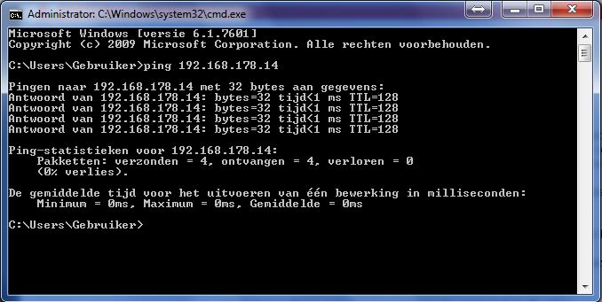

Probeer nu vanaf de Win 7 PC :
Open een commando venster (CMD uitvoeren).
typ ping [iP adres van media PC].
Lukt dat ?

Hieronder ping resultaten:
Pingen naar 192.168.178.14 met 32 bytes aan gegevens:
Antwoord van 192.168.178.14: bytes=32 tijd<1 ms TTL=128
Ping-statistieken voor 192.168.178.14:
Pakketten: verzonden = 4, ontvangen = 4, verloren = 0
(0% verlies).
De gemiddelde tijd voor het uitvoeren van ‚‚n bewerking in milliseconden:
Minimum = 0ms, Maximum = 0ms, Gemiddelde = 0ms
aangepast door bacchus63
Heb je bovenstaande ping gedaan vanaf de Windows 7 PC ? In dat geval heb is je netwerk in orde en zit het probleem bij de combinatie van XP en Wi 7.
