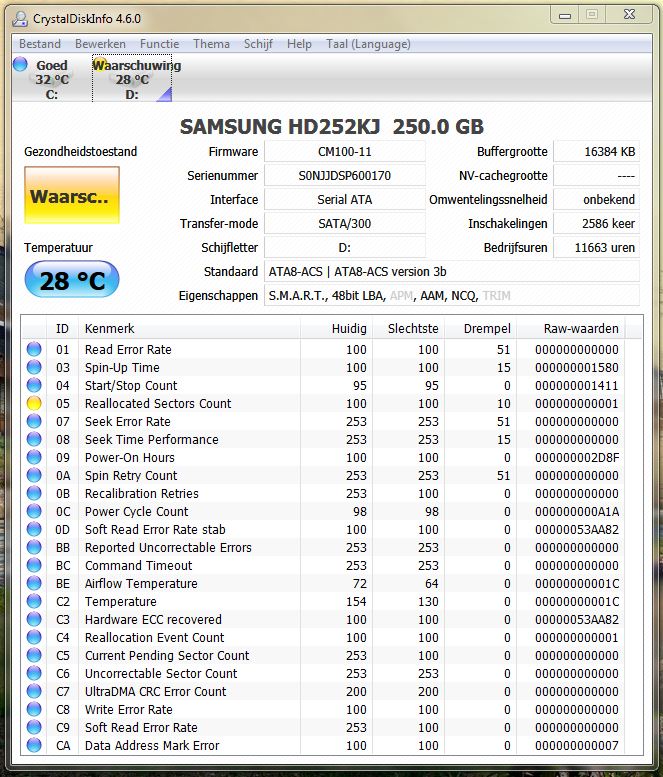

Ik installeerde het programma CrystalDiskInfo om de toestand van mijn harde schijven te kontroleren.
Mijn D schijf gaf een waarschuwing: reallocated sector count.
Ik gebruik deze schijf als systeem-backupschijf.
Ik had gedacht nog even te wachten gezien de prijzen van de HDD's na de overstromingen in Thailand zeer sterk stegen en nu pas beginnen te dalen.
Ik voeg een knipsel bij van CrystalDiskInfo.
Houdt mijn harde schijf het nog even vol of moet ik hem al vervangen. (Schijf is 5 jaar oud)

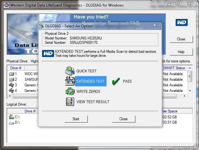

Gezien ik op korte termijn niet kan beschikken over een andere PC heb ik test 1 niet uitgevoerd.
Ik voerde test 2 wel uit en die was goed.
Ik voeg een knipsel bij.

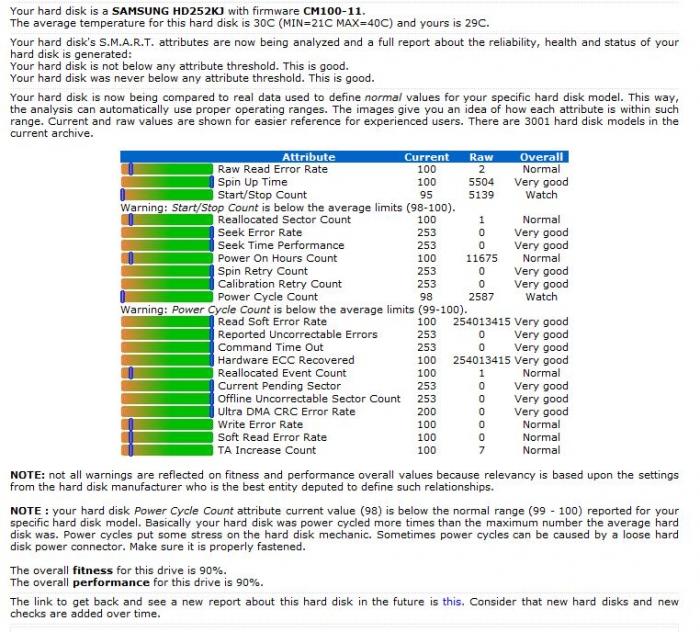

Ik voerde ook een test uit met 'Speedfan'. Die heeft ook een S.M.A.R.T. functie.
Ik voeg hiervan ook een knipsel bij.
Volgens mij is mijn harde schijf D niet echt in onmiddellijk gevaar.

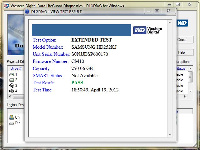

Met WinDlg krijg je wel Pass als eindresultaat maar dat wil niet zeggen dat er geen afwijkingen zijn die nog net binnen aanvaardbare normen vallen.
Kan je de test nogmaals uitvoeren en dan klikken op view test result.
Voeg de testresultaten toe aan je volgend bericht.
Er zijn aanduidingen dat de schijf niet meer 100 % is dan is het een kwestie van tijd voor de schijf helemaal de geest geeft.
Voorlopig werkt de harde schijf nog maar ik zou toch al uitkijken naar een nieuwe of een andere.
