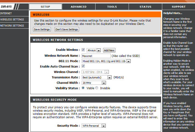

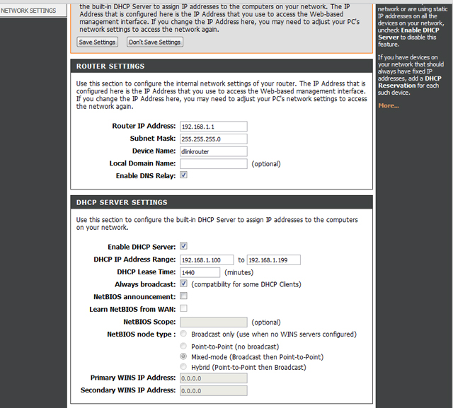

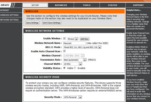

Kan je een screen maken van de lan-gedeelte en ook een screen van de wireless gedeelte van Dlink zodat ik u kan zeggen hoe je moet instellen?

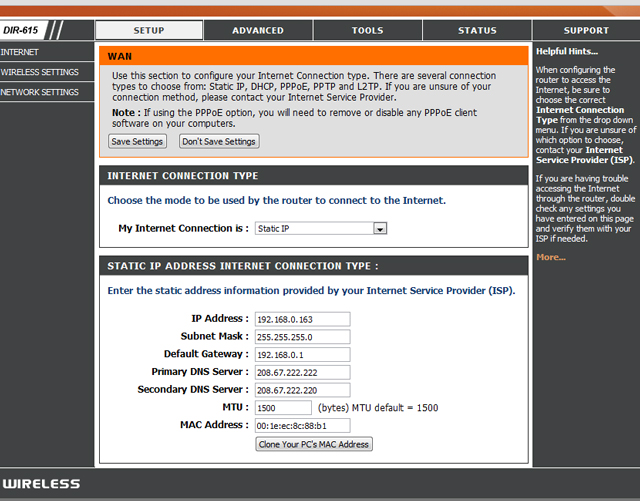

Met het statisch ip voor de dlink en met de dns1 en dns2 , krijg ik idd ook gewoon verbinding.
Ik zie dan wel in de telenet settings de dlink niet meer staan. Wat is nu best? statisch of dynamisch ?
de screens :
wan
LAN
Wireless

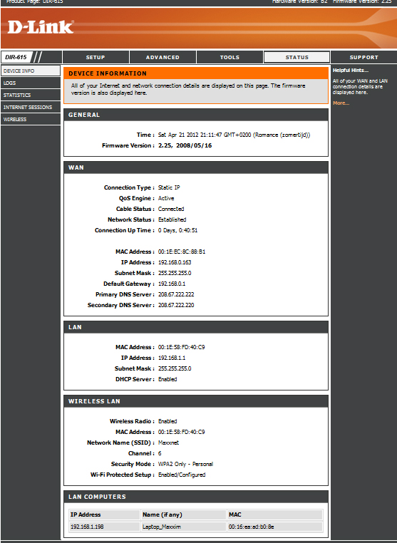

Huidige status

Ik heb testen uitgevoerd om een van onze router DIR-855 en de uitzicht is hetzelfde als de uwe.
Het maakt niks uit of je static of dynamisch kies.
In de lan gedeelte kan je niet instellen zoals 192.168.0.200 want werkt het niet.
Het uitschakelen van DCHP is ook niet mogelijk.
Je zal zo moeten doen met de TV indien het mogelijk is.
