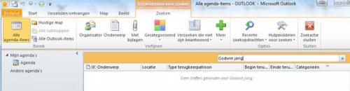

Ja ik heb bij bereik alle agenda-items aangeklikt:
Is het toeval dat je nu zoekt op een term die normaal gesproken als terugkerend wordt aanzien? Als ik op dezelfde manier zoek krijg is ook geen resultaten (hiermee bedoel ik *naam* + jarig). Dit omdat de zoekfunctie op zoek gaat naar exacte woorden, en jarig staat daar niet identiek in het lijstje. Als ik echter enkel de naam ingeef krijg ik de verjaardag wel in het lijstje.
In je openingspost schrijf je dat je problemen hebt bij niet-terugkerende zaken. Heb je al eens gebruik gemaakt van je zoekcriteria bij hulpmiddelen voor zoeken? Ik krijg namelijk jouw probleem niet gereproduceerd.

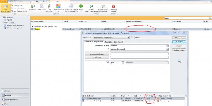

[ATTACH=CONFIG]18316[/ATTACH]
Bedankt dat je wilt helpen.

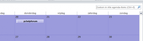

Ik heb bij zoekcriteria ook eens aangegeven dat hij ook bij niet-terugkerende afspraken moet kijken. Helpt niet. Een ander voorbeeld: op 20 september een afspraak gemaakt voor pchelpforum. En toen gezocht. Niets gevonden:

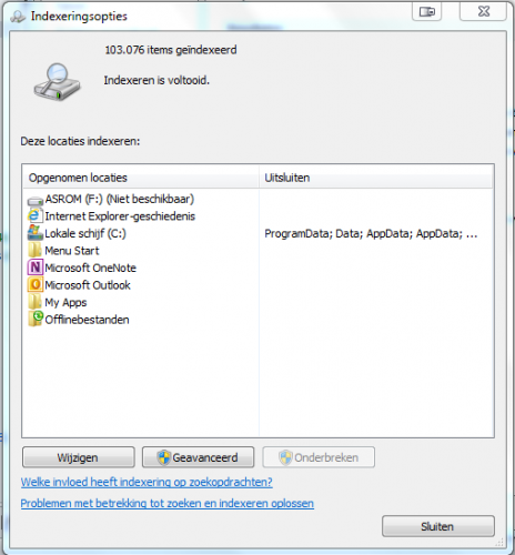

Ga in Outlook naar bestand - opties en kies links voor zoeken.
Druk op opties voor indexeren.
Maak en afbeelding en hang deze aan je volgende bericht.
Ik heb een vermoeden dat het probleem zich bevindt bij het niet indexeren van je agenda-items.

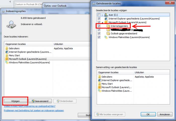

Ga naar bestand - opties en kies links voor zoeken.
Klik op wijzigen en controleer het vinkje zoals in onderstaande figuur.
Mocht dit in orde zijn kan je nog steeds bij geavanceerd de probleemoplosser starten.
Vreemd, er worden wel degelijk bestanden geïndexeerd. Laten we toch eens controleren als de agenda-items daar wel toe behoren:
[ATTACH=CONFIG]18331[/ATTACH]

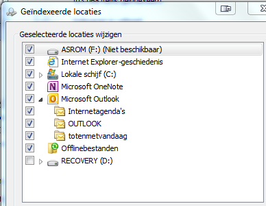

Zoals je ziet, ook agenda:
Het blijft dus een mysterie...met de probleemoplosser kom ik ook niet verder...balen...:hmpf:
