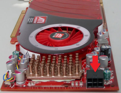

Ow sorry ik heb het verkeerd begrepen, Klopt er zit een 6 pin's aansluiting gewoon erop, Die modulaire voeding wat ik onlangs heb gekocht, heeft een 6 pins aansluiting. Die heb ik er gelijk op aangesloten
Ik heb ook me videokaart sloten ook even netjes schoon gemaakt. Ik heb ook even windows 7 opnieuw geinstalleerd. Ik kreeg een fout van dat ik het opnieuw moest installeren, omdat ik me nieuwe voeding erin heb gezet.
