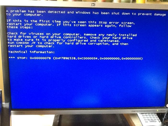

Opstarten in SafeMode geeft mij BSOD (Blue Screen of dead), dus geen optie.

kun je een printscreen doen van je BSOD of kun je zeggen wat de oorzaak is van je BSOD? zou tof zijn als je een printscreen kunt maken van je BSOD zo kunnen we zien wat de fout is....?

Ondanks dit probleem opgelost is blijft het probleem in de safe mode.
Een chkdsk c: /f brengt ook geen oplossing, zoals gesuggereerd in de BSOD tekst.
wat ze hier dan nog voorstellen is om combofix te gebruiken,maar dit laat ik aan de specialisten over die zullen jou verder ermee helpen, wat betreft je printscreen kom ik ook niet verder.... ik had gehoopt dat er de een of andere driver error informatie zou opstaan maar dat is het niet.....
dus wacht tot de specialisten je verder helpen.... succes :top:
De BSOD foutmelding wil zeggen dat het boot device of opstartschijf niet toegankelijk is.
Dit kan betekenen dat je harde schijf niet meer herkend wordt wegens een of ander slecht contact maar aangezien je wel nog de harde schijf kan scannen als je opstart vanaf een cd, is dit hoogst waarschijnlijk niet de oorzaak.
Een andere mogelijkheid is dat de harde schijf niet meer herkend wordt als opstartschijf.
Kijk eens in het BIOS wat daar staat ingegeven bij de boot order.

Krijg je deze BSOD enkel bij het opstarten in veilige modus of ook bij normaal opstarten?
Start de pc op in veilige modus en kies dan de optie laatst gekende goed configuratie.
Gaat de pc nu verder met opstarten op of geraak je zo ver niet in veilige modus?
