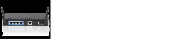

router in bruikleen om te testen: dlink wireless n home router dir 615
Telenet Comfortnet XL
Ik vermoed dat de Dlink AIR+ geen router maar een draadloos accespunt is. Het telenet modem geeft maar een beprkt aaantal adressen af, je hebt dus een router nodig om via één publiek telenet adres verschillende toestellen aan te sluiten.
De laatste opstelling die je beschrijft met de DIR 615 (dat is wel een router) zou normaal dus moeten blijven werken.

Je hebt in principe geen switch nodig als je een router gebruikt. Je sluit de router (DIR 615) rechtstreeks van het modem aan op de WAN poort van de router. Je bekabelde verbindingen kan je op de LAN poorten aansluiten.
