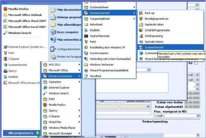

Ik ga proberen uit te leggen hoe je een systeemherstel kunt doen zonder uw muis te moeten gebruiken:
druk op de start knop wIwejh7fIewmwAAAABJRU5ErkJggg== ga met de pijltjes naar Mv8P3I9xn8p4IwoAAAAASUVORK5CYII= alle programma's
en naar bureau-accessoires
vervolgens met pijltjes naar systeemwerkset
en daaronder vindt je systeemherstel.
Ga met pijltjes naar "een eerdere status van deze computer herstellen"
druk de tab-toets om naar "volgende" te gaan.
Druk gelijktijdig de "tabtoets" en "shift toets" in om een datum te selecteren.
Kies hier een datum voor de problemen met de muis zijn begonnen.
Druk tabtoets om naar volgende te gaan.
Probeer het eens langs deze weg.

De tip uit post 6 werd door de tipgever getest op een desktop, zonder gebruik van de muis...ter illustratie nog een screen die me per mail werd doorgestuurd.
