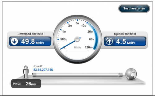

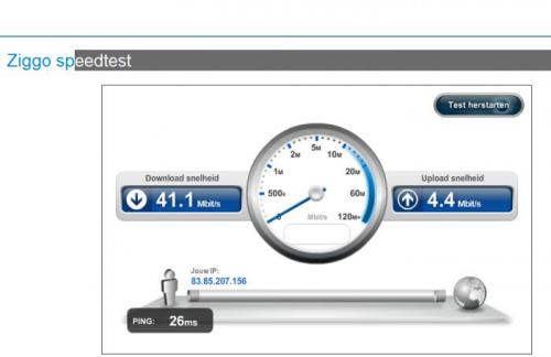

De eerste is draadloos en de 2e bedraad. Zoals U ziet is er een behoorlijke downloadsnelheid. Het abonnement op Ziggo is 50 Mb downloadsnelheid. Volgens mij ligt het hier ook niet aan, maar eerder aan de een of andere instelling.

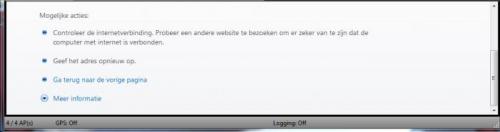

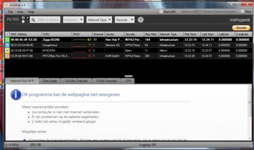

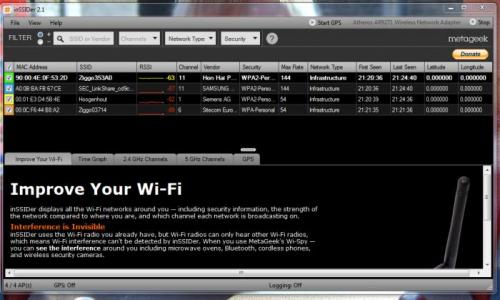

Inssider gedownload. Bij eerste afbeelding goede verbinding en kon overal naartoe surfen. 2e en 3e afbeelding goede verbinding (zelfs uitstekend), maar dan kan ik niet meer surfen en krijg ik steeds de melding, die onderaan de 2e en 3e bijlage staat. Ik snap er trouwens niets van wat je met dit ssIDer kunt zien, want de uitkomst is volgens mij dezelfde. Ik ben verbonden met de Ziggo353A0. Misschien zegt het jullie wellicht meer. Het enige wat ik kan doen om weer overal naartoe te surfen is de PC afsluiten en opnieuw opstarten. Daarna verloopt alles weer goed.
