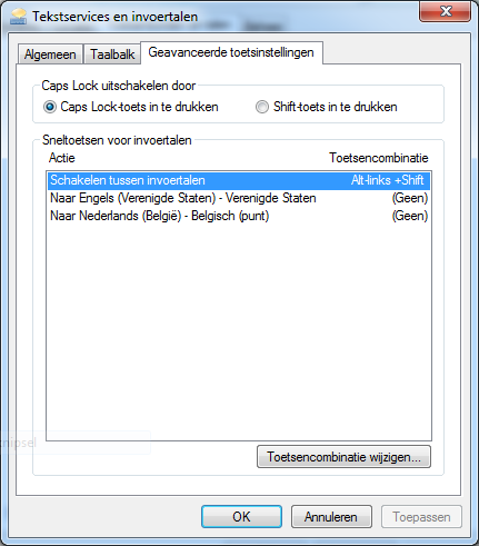

Ga nu naar het tabblad Geavanceerde toetsinstellingen
Hier kun je zien of er een toetsencombinatie is toegewezen.
Selecteer de toetsencombinatie en klik op Toetsencombinatie wijzigen.
In het venster wat je nu te zien krijgt vind je verschillende opties van de door jou geselecteerde toetsencombinatie.
Met de opties Niet toegewezen schakel je deze uit.
Lost dit je probleem op?

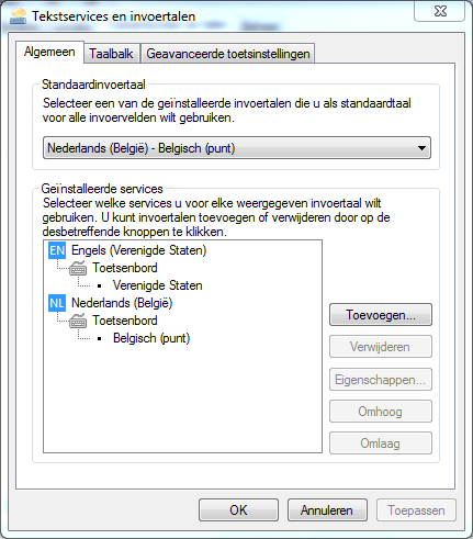

Om te beginnen hartelijk dank voor de tot nu toe geboden hulp!
Het lukt even niet zo snel om een screenshot te maken, maar wanneer ik de door jou aangegeven stappen volg, kom ik inderdaad uit bij 'toetsencombinatie wijzigen'.
En daar staat inderdaad de combinatie 'ctrl+shift' aangevinkt.
Wanneer ik daar echter voor 'niet toegewezen' kies, verandert er niets, behalve dan dat 1 maal schift/ctrl ingeven vanaf dat moment ook niet meer voor een wel correcte toetsenbordindeling zorgt.
Dus wanneer ik de optie 'ctrl +shift' aangevinkt laat kan ik het probleem telkens tijdelijk verhelpen, terwijl wanneer ik 'niet toegewezen' aanvink het probleem ook met deze tijdelijke oplossing niet meer te verhelpen is.
Heb je het toetsenbord wel ingesteld staan als Nederlands - Verenigde Staten (Internationaal)?
Als je kiest voor niet toegewezen kun je idd via deze toetsencombinatie niets meer wijzigen.
Ja, toetsenbord staat ingesteld op 'Nederlands + Verenigde Staten (Internationaal)'.
Ik heb overigens ook nog geprobeerd of het verwijderen van 'Verenigde Staten (Internationaal)' het probleem wellicht op zou lossen, maar dit bleek niet het geval.
