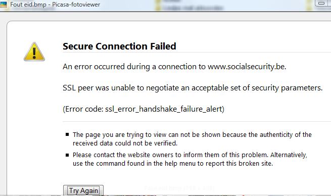

Doch wanneer ik naar een site ga bv Fod Financieen of my pension gaat het niet en krijg ik volgende melding :
Fout met SSL-verbinding
Kan geen veilige verbinding maken met de server. Dit kan worden veroorzaakt door een probleem met de server, of er wordt een certificaat voor clientverificatie vereist waarover u niet beschikt.
Fout 107 (net::ERR_SSL_PROTOCOL_ERROR): Fout met SSL-protocol
Kan jij mij daar ook mee helpen aub

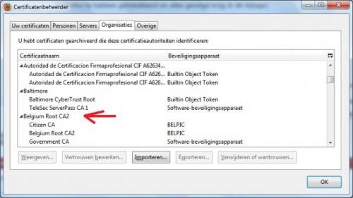

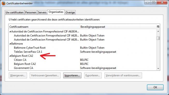

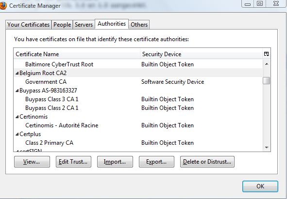

Klik op Certificaten bekijken
Scroll naar beneden en ziet je daar Belgium Root CA2
