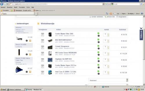

Ik heb een samenstelling gedaan op basis van de derder generatie i7 processor "Ivy Bridge"
Processor i7-3770K
8 Gb geheugen
1 TB harddisk
64 GB SSD voor een snelle opstart van de PC
700 Watt voeding
3 GB - GDDR5 Videokaart Radeon HD 7950 met 384 bit interface wat dus zeer snel is.
Windows premnium 64 bits (Ultimate kost 80,84 euro meer)
het moederbord mist als het kan een ASUS P8P67 PRO (REV 3.1) maar toch vind ik deze
samenstelling beter ( zie afbeelding ) post-28323-1417704905,3643_thumb.jpg:
aangepast door poonkje112
Ik vind het een beetje jammer dat je voor een pc van dit kaliber een goedkope behuizing kiest. Begrijp me niet verkeerd - er is absoluut niets mis met de Sharkoon Vaya, maar voor een pc van 1000+ mag je wel iets meer uitgeven aan een kast, bijvoorbeeld de Bitfenix Shinobi, die nog steeds een goedkope behuizing is, maar al heel wat meer biedt dan de Sharkoon Vaya. Verder kan je gerust kiezen voor de Crucial m4 als SSD, nu zijn de prijzen belachelijk laag en het prestatieverschil merk je niet (in de praktijk).
