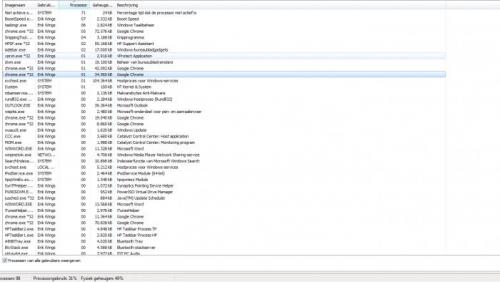

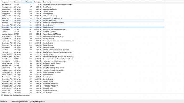

Ik heb gekeken naar de processen en het proces dat het meeste ruimte ineemt betreft svchost.exe deze neemt het meest in beslag. Maar ik zie geen veranderingen in de cijfers terwijl mijn CPU wel van 20% naar bv 80% schiet in 1 keer.
Ik heb met HP gebeld en twee verschillende hardware testen gedaan in het BIOS scherm waarbij de uitkomst was dat er niets mis was met het RAM-geheugen en de Harde schijf.
Enig idee waar ik verder kan zoeken?
Je moet de processen sorteren volgens cpu verbruik en dat doe je door op de hoofding van de kolom processor te klikken tot de processen die cpu gebruike bovenaan staan. Normaal moet je 2 maal klikken.
Maak dan een afbeelding van het taakbeheer en voeg deze toe aan een volgend bericht.
