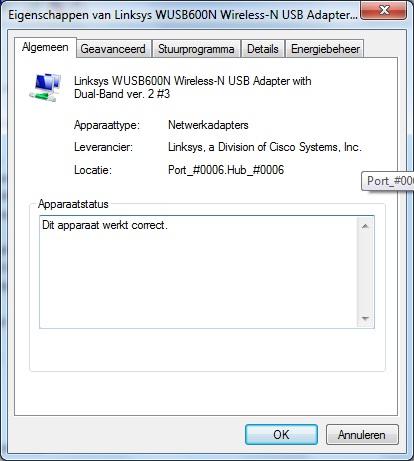

^^Bij mij is er geen tab energiebeheer. Enkel 'algemeen', 'geavanceerd', 'stuurprogramma' en 'detail'.
Kleine update: ik heb ook even de 'UTP-kabel' tussen de modem en de Wireless Access Point vervangen. Ik dacht dat het misschien ook daaraan kon liggen (hoewel de kabel dezelfde is als voor de overschakeling naar Fibernet). Het resultaat blijft echter hetzelfde. Soms werkt het (goed), soms heel traag en valt het uit.
^^Ik heb dat bestandje uitgepakt en er op geklikt (er opende een soort DOS-venster waarop het weer verdween). Maar ik zie nog steeds geen tabje 'energiebeheer'.
Ik zie dit:
Maar mocht het iets met energiebeheer te maken hebben dan zou ik dat probleem toch ook gehad hebben voor de overschakeling naar Fibernet of zondag? Of zie ik dat nu verkeerd?
