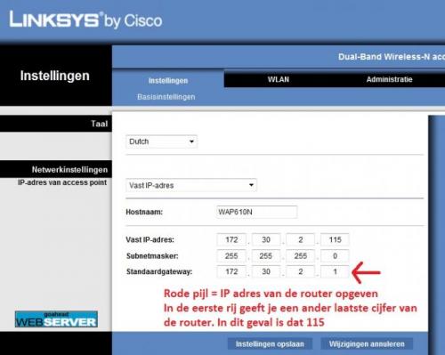

Als ik je goed begrijp moet ik de linksys als AP hangen achter de livebox modem/router, dus met een vast IP adres in de range van die router. Als ik dan in de linksys het gastnetwerk actief houd dan blijft dit gewoon bestaan en loop via de linkys en livebox naar buiten.
Ik neem aan dat ik de DHCP server op en linksys dan moet uitzetten. Pakt het gastnetwerk dan ook automatisch een IP adres van de DHCP server op de livebox op.
Nog eveneen ander puntje. Vanwege extreem dikke muren heb ik op dit moment een AP aan de linksys zitter, kan dit blijven, of moet deze direct aan de livebox komen te hangen ( met kabel?)
De AP is voor eigen gebruik. Het is met een vaste kabel verbonden aan de linksys router. Het gastaccount maakt direct gebruik van de linksys router

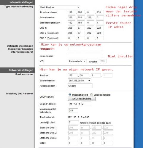

Router met netwerkkabel van aparte poort van Linksys naar vrije poort aan de eerste router aansluiten.
Je dient Linksys in te stellen als router.
Zoals vermeldt in bericht 2 moet je zo instellen.
Maar dan ook DCHP instellen.

bedoel je met de aparte poort linksys en vrije poort router ( livebox) van LAN poort naar LAN poort of van WAN poort naar LAN poort
Van Wan in Linksys naar lan in de eerste router
ALs ik je afdruk goed begrijp krijgt de liksys een vast IP adres in de range van de livebox, maar krijgt mijn eigen netwerk een heel eigen IP range die hier totaal los van kan staan of moet deze in toch in de range van de livebox komen
De onderste deel kan je inderdaad een eigen IP adres instellen.
Je dient dan in uw browser die Ip adres geven om naar de router te gaan.
In mijn voorbeeld is dat 172.30.2.1
de AP blijft aan de linkys gekoppeld?
Ja doch je moet het testen of je van gast niet naar AP kan.
de netwerkgroepnaam is geheel vrij en kmt nergens terug?
Je geeft daar de netwerkgroepnaam die je ook op uw pc staat vermeld.
