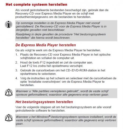

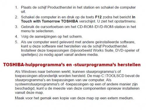

Hallo, ik wil mijn toshiba laptop satellite mx40x-286 opnieuw met de recoverycd opstarten.normaal is cd erin pc.uit en weer aan en drukken op "c" in msdos al geprobeerd de hd te formatteren lukt dus niiet
en systeemherstel lukt niet, in veilige modus systeemherstel ook niet, in de boot de cd als eerste laten starten lukt dus ook niet. is er een techneut die weet hoe ik mijn pc weer maagdelijk kan krijgen ?

bij mij is dat f12 om in meer opstart mogelijkheden te komen al gedaan geen resultaat

bedankt voor de tips maar helaas alles gedaan pc.gaat nu niet meer verder dan ''invalid partition table'' niets gaat nu meer geen windows geen veilige modus via f12 station 1 hdd 2 cd/dvd deze aangezet en f10 om te saven 3 fdd 4 lan hoe krijg ik de pc nu aan de praat ?
pc wil helemaal niet meer opstarten ook niet in de veilige modus ik wil de recovery cd starten en met een schone pc weer beginnen omdat systeemherstel niet meer werkt en er een paar fouten in zitten die ik er met de virusscanner, ccleaner, spy-remover en hitmanpro

''invalid partition table'' betekent dat je de opstartprocedure wel de harde schijf kan vinden maar niet waar de opstartgegevens staan omdat de tabel die aangeeft waar de partities staan, beschadigd is.
Herstel met de recovery cd lukt ook niet omdat die gebruik maakt van de herstelpartitie op de harde schijf en deze is dus ook niet bereikbaar.
Enige oplossing is een volledige herinstallatie.
