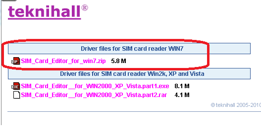

Via deze link kan je die downloaden, klik er op downloadpage..

Had je onderstaande driver gebruikt?

Ja die driver voor windows 7 geinstaleerd.Als ik in de Terris CR 112 multi card reader
