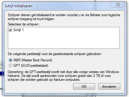

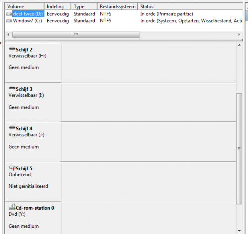

Op geen enkele manier kan ik mijn WD mobiele schijf benaderen, ook met de Ubuntu live CD geprobeerd maar niets brengt mij verder.
