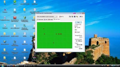

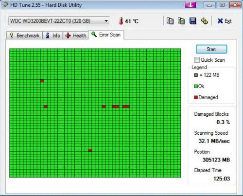

Laptop loopt vaak enkele seconden vast en resulteert soms in bluescreen
Blijkbaar is 0,3% beschadigd. Kan dit kwaad en is het mogelijk om dit probleem op te lossen.
Alvast bedankt.
Grts Tim
Je harde schijf moet worden vervangen...:dong:

Ai, ja ik ben er bijna zeker van dat ik geen garantie meer heb. Weet je ook hoe dit mogelijk zou komen (bruuske bewegingen met de laptop, slijtage,...) en zal de harde schijf nog achteruit gaan in de komende weken?
Mvg
Tim
Hoe lang de schijf nog gaat mee gaan is helaas moeilijk te voorspellen...kan gaan van enkele dagen tot meerdere weken / maanden.
Het is op dit moment belangrijk dat je alle belangrijke persoonlijke data veilig stelt op een externe harde schijf: bladwijzers, documenten, foto's, muziek, film, contactpersonen, mails, enz, enz,...

Bedankt voor de tips, ik zal dan maar een nieuwe bestellen.
Maar hoewel speccy aangeeft dat ik een "313GB Western Digital WDC WD3200BEVT-22ZCT0 ATA Device (SATA)" harde schijf in mijn laptop heb zitten geef jij de link naar een "Western Digital Scorpio Blue WD3200BEVT, 320GB SATA-300, 8MB, 5400rpm 320GB HDD (OEM) met SATA-300-aansluiting". Zijn dit gelijkaardige harddisks en kan ik de laatstgenoemde dan ook binnen mijn laptopcase aansluiten op mijn moederbord?
gts
Tim
Dan zal ik op een van de gegeven sites een hdd bestellen. Maar nu kamp ik met een groter probleem: met Macrium Reflect probeerde ik een image op een andere harde schijf te zetten, maar na ongeveer 10% stopt het programma omdat het bestanden niet kan lezen op mijn harde schijf. Er is ook een .dmp bestandje van gemaakt.
Je kan nog proberen om de image te maken met Paragon, maar ik vrees dat die beschadigde sectoren je parten spelen...in dat geval zit er niets anders op dan de bestanden manueel te kopiëren naar de externe harde schijf...:dong:
