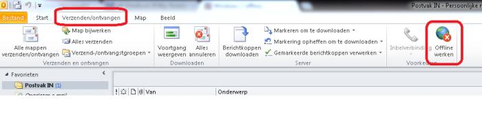

Indien het om Outlook gaat dat een onderdeel is van Office 2010 kan je Offline uitschakelen via verzenden/ ontvangen dan klik je op de knop offline werken.
