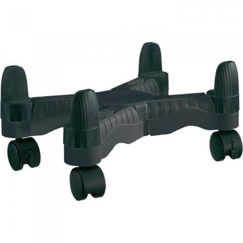

mijn pc staat op een torenstandaard met wielen eronder

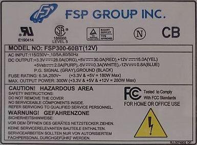

Je kan uw videokaart upgraden maar bij Acer is het zo dat de voeding precies is gemeten voor uw systeem.
Videokaart upgraden is meestal ook voeding vervangen.
Maar om zeker van te zijn zou je best even kijken welke voeding wattage je hebt.
Op de voeding zal een label op staan met de specificaties, zie afbeelding als voorbeeld...het vermogen van de voeding vind je bij MAX. OUTPUT POWER.
[ATTACH=CONFIG]18619[/ATTACH]
ik heb nog niet naar de voeding gekeken
