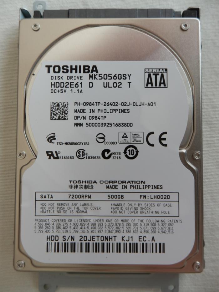

Ik heb de HDD er even uitgehaald, en wat foto's getrokken, zodat alle gegevens ervan beschikbaar zijn. Ik heb even op die websites gekeken die je doorgaf, maar 'k weet eigenlijk niet goed hoe ik nu de juiste HDD kan vinden. Kunnen jullie me daarbij helpen? Ik heb de foto's van de harddisk even aangehecht.
Ik vrees er een beetje voor of Toshiba garantie gaat toekennen, maar niet geschoten is altijd mis.
Je hebt een Toshiba MK5056GSY harde schijf, zie ook je Speccy-logje.
Dit type HDD is uit de handel, maar wanneer Toshiba toch garantie mocht toekennen zorgen ze normaliter voor een evenwaardige schijf.

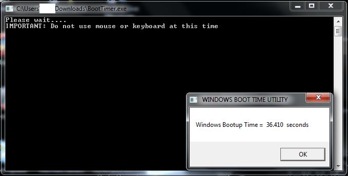

Ik heb zelf zo'n Seagate Momentus XT ST95005620AS ingebouwd in mijn Asus laptop en ben er zeer tevreden over, mijn laptop is in +/- 36 seconden opgestart en op zijn bureaublad (Windows 7 Ultimate). Afsluiten doet ie op 14 seconden.
