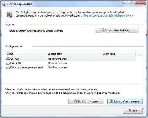

Automatisch defragmenteren in Windows moet je uitschakelen...bij Start, Alle programma's, Bureau-accessoires, Systeemwerkset, schijfdefragmentatie, dient dit uitgeschakeld te zijn.

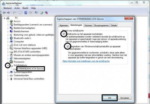

Ga naar Apparaatbeheer en klik op het driehoekje voor Schijfstations...dubbelklik nu op je harde schijf en ga naar het tabblad Beleidsregels.
Zet de instellingen voor de schrijfcache zoals op de afbeelding hieronder en bevestig met een klik op OK.

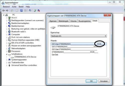

Nu ga je naar het tabblad Details...daar ga je naar hardware-id's.
Zoals je ziet op de afbeelding dient daar SD28 te staan, dit is de firmwareversie van je HDD.
Heb je geen SD28, maar bijvoorbeeld SD26, dan staat er verouderde firmware op je HDD.
Je kan deze updaten vanuit Windows, je vindt er hier alle info over...de update voor SD28 kan je hier downloaden.

Asus, ik heb het apparaatbeheer even geopend, en de attached screenshot is wat ik zie. Blijkt dus ST27 te zijn, geen HD28. Maar vooraleer ik iets upgrade, wil ik zeker zijn dat ST en HD geen conflict opleveren.
