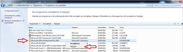

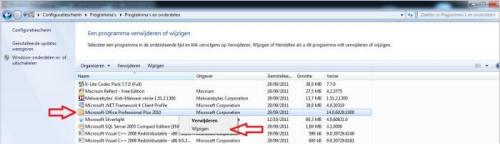

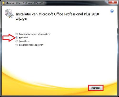

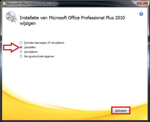

Voor IE: stel die startpagina nog eens opnieuw in, maar check of er geen overbodige tabbladen en/of vensters zijn geopend ?...
Voor Office : Sluit eerst alle Office-programma's af.
Je kunt dan Office herstellen door middel van de onderstaande stappen.
Ga via Start naar Configuratiescherm.
Open "een programma verwijderen/wijzigen" (software)
Klik met rechts op Office en kies dan voor Wijzigen.
In het menu kies je nu voor Office herstellen.
post-20447-1417704993,6752_thumb.jpgDan wens ik je een fijn verlof !... ;-)

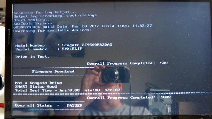

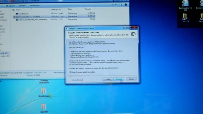

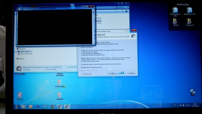

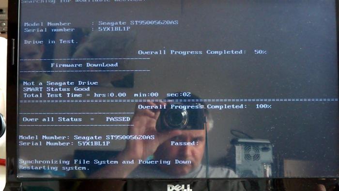

Ik slaag er echter niet in om de HDD te upgraden naar de versie SD28. Nu, ik moet eerlijk zeggen, had je me niet verteld dat er een versie SD28 bestond, dan zou ik daar geen nadeel aan ondervonden hebben. De HDD werkt prima!! 't Is echter wel vreemd dat het upgrade programma blijkbaar vindt dat mijn HDD geen Seagate is, niettegenstaande dit wel degelijk op de label staat. Anyway, als dit 'probleem' (die eigenlijk voor mij geen probleem is) niet opgelost geraakt, dan stoppen we er hier mee, en markeren we dit topic als OPGELOST. ('k wil jullie niet nog eens 2 weken laten wachten tijdens mijn vakantieperiodexD).
Maar als jullie dan toch willen verder zoeken. Hier alvast wat screenshots van het upgradeproces. Neem er mijn boeventronie maar opnieuw bij:D Ik heb er ook een docx-bestand bijgestoken met het apparaatbeheer scherm na upgrade, waar je dus duidelijk kunt zien dat er nog steeds TD27 staat ipv SD28.
Apparaatbeheer.docx
aangepast door habhab
Ik fronste mijn wenkbrauwen al eventjes toen je liet weten dat je firmwareversie TD27 is...dit zou OEM firmware zijn voor gebruik in Toshiba laptops, maar is die 100% compatibel voor wat betreft werking.
Krijg je hetzelfde fenomeen wanneer je rechts klikt op de gedownloade software en dan kiest voor Als administrator uitvoeren ?..
Wanneer dit niet lukt is dat uiteraard geen onoverkomelijk probleem voor de verdere goede werking.

Heb met 'Als administrator' geprobeerd, maar zelfde resultaat.
