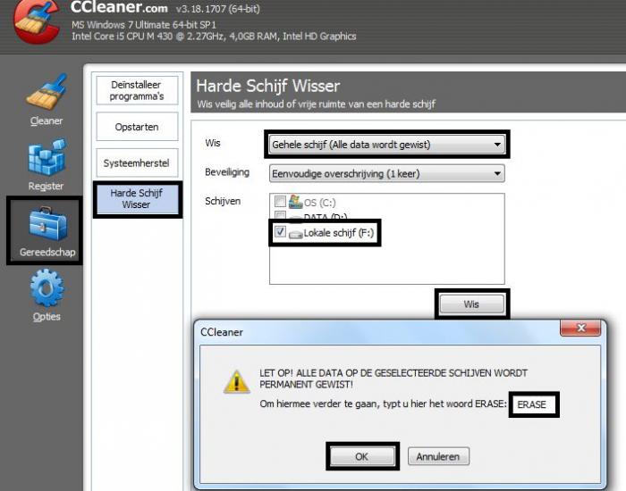

Open Ccleaner (met aangekoppelde externe harde schijf) en ga naar Gereedschap.
Kies Harde schijf wisser, Wis gehele schijf en zet een vinkje enkel (!!!) bij de externe harde schijf...klik op Wis: er opent zich een scherm waarin je ter beveiliging het woord ERASE dient in te geven alvorens je op OK kan klikken.
Hou er rekening mee dat deze wisbeurt meerdere (> 6) uren in beslag kan nemen.
