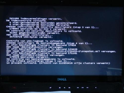

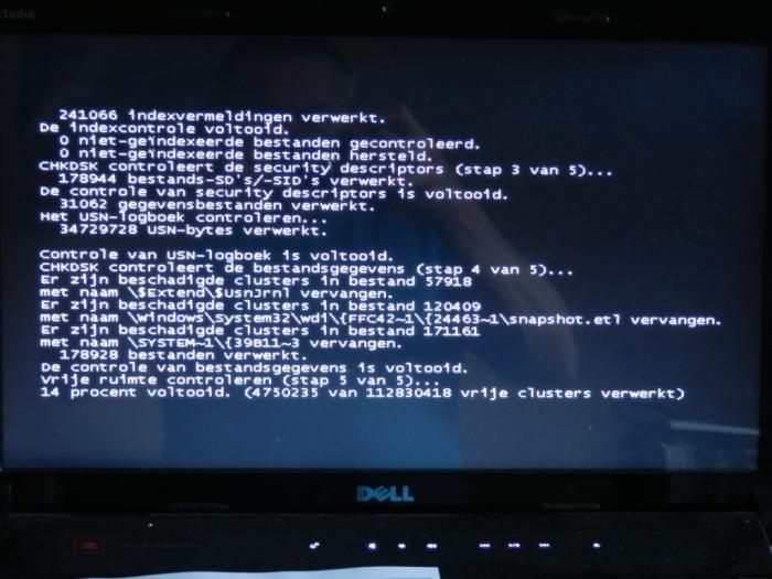

Het herstellen van de harddisk van de laptop is dus gelukt, maar ik merkte wel dat er enkele fouten op zaten. In bijlage even een foto van het scherm die de fouten toont. Is dat iets waar ik me zorgen om moet maken?post-32411-1417704947,9898_thumb.jpg

Zo te zien zijn de problemen hersteld in de schijfcontrole...voer (wanneer je tijd hebt) voor alle zekerheid nog eens een schijfcontrole uit met HDTune, zie bericht 46 van kweezie wabbit.
