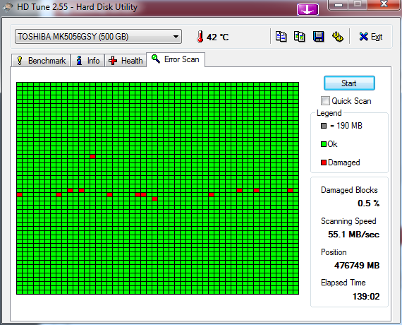

Dan wachten we ook nog het resultaat van de schijfcontrole af.
Wat die schijfcontrole betreft, had ik niet enkele berichten eerder de resultaten doorgegeven dmv een foto van het scherm waar de paar fouten getoond werden? Wat anders heb je nog nodig?
Bekijk bericht 46 eens opnieuw als je wil ?...
Sorry, had die andere wel gedaan, maar deze nog niet. Is nu bezig.

Ok, als de harddisk-scanning gedaan is, dan doe ik even die test - snelle berekening toont me dat dit nog zo'n 1u40min zal duren.

Je HD heeft redelijk wat slechte sectoren, het belangrijkste is dat je de voor jou belangrijke data veilig stelt.
Een HD met slechte sectoren kan het soms nog wel een tijdje doen, maanden, weken of misschien enkele dagen.
Hoe lang ze het nog gaat doen is niet te voorspellen en het kan weleens plotsklaps gedaan zijn.
Maar in ieder geval wijst dit erop dat het slecht gesteld is met je HD en aan vervanging toe is.
