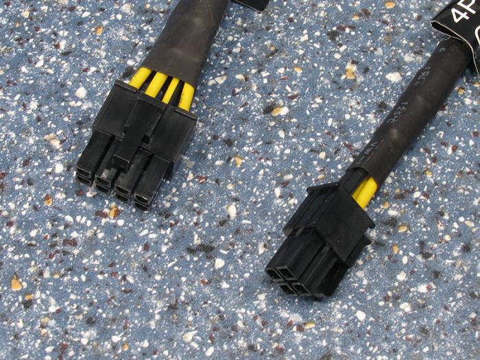

Nota: het is niet verstandig om 8 pins gewoon aan de moederbord aan te sluiten want dan hebt je geen goede contact en kan er kortsluiting komen.

Wat die nota betreft, zal me dan wel een verloopstekker van 8 naar 4 kopen want die kabel in twee breken zie ik niet echt zitten. :P

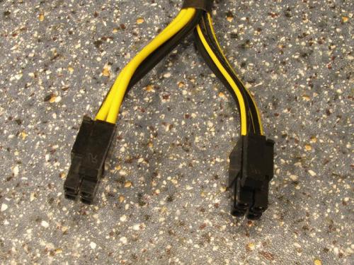

Je kan een lusterklem ook met de mes snijden maar ook met de hand draaien.
Zo moet je ook met de cpu kabel doen.
Stel dat je naar noorden sta gericht.
Dan de ene 4 pins naar noorden draaien en de ander 4 pins naar zuiden draaien.
Dan komt het los.

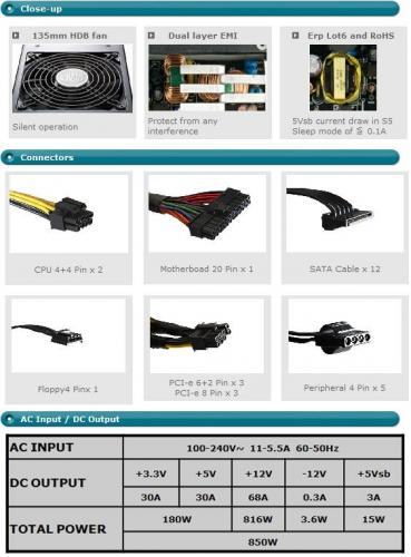

Want op foto van bericht 11 staat duidelijk 2 x 4 pin

Wat die kabel betreft, die foto klopt niet helemaal. Ik heb de linkse kabel op de onderstaande foto:
Ja ik ga erzo eentje kopen, kost bij alternate 2,5 euro. Toch vind ik het maar minnetjes dat dat niet standaard bij een Cooler Master voeding zit. Je krijgt een hoop extra kabels waar je niets mee bent behalve die ene dan. Tot zolang ga ik die 8 pin wel in die 4 pin laten steken want heb mijn pc dringend terug nodig.
