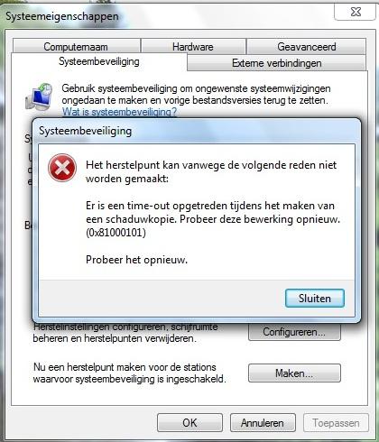

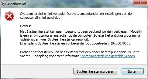

ik kan nog altijd geen systeemherstel maken
Ik zie zo snel geen clean boot. Verwijder in eerste instantie die virusscanner eens. Schakel nu de opstartonderdelen uit (zie onderstaande link). Mocht je dan nieuwe foutmeldingen krijgen dan zie ik ze graag. Werkt het, dan weet je dat het ofwel die virusscanner is of een van de opstart items. Installeer de virusscanner dus opnieuw en test het uit. Werkt het niet dan moeten we naar die virusscanner kijken. Werkt het wel dan schakel daarna alle opstart items weer in. Krijg je de problemen dan weer terug dan weet je dat het dus een conflict is in een van de programma's die mee opstarten. Die kun je dan een voor een (of sneller per halve lijst) aanzetten om te zien welke het probleem veroorzaakt. Werkt het echter niet en je krijgt geen nieuwe meldingen dan verwijs ik naar een repair/in-place upgrade. Vergeet niet het vinkje te zetten bij “Microsoft services verbergen” in de msconfig.

Gast kieken10
@MicrosoftHelpt
ik heb virusscanner verwijderd en alles stopgezet zoals vermeld in de link. Herstel kon niet gemaakt worden zie bijlage van de fout post-26805-1417704935,986_thumb.jpg
Mvg
@MicrosoftHelpt
ik heb virusscanner verwijderd en alles stopgezet zoals vermeld in de link. Herstel kon niet gemaakt worden zie bijlage van de fout [ATTACH=CONFIG]18974[/ATTACH]
Mvg
In dat geval dus de inplace upgrade procedure zoals in de vorige reactie beschreven uitvoeren.
