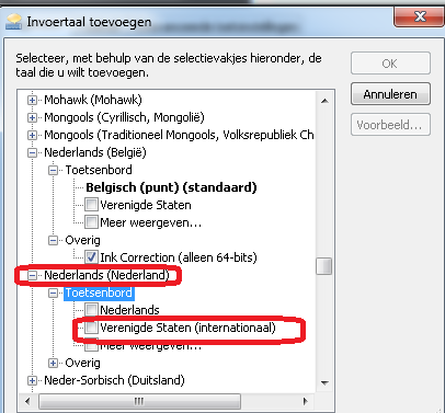

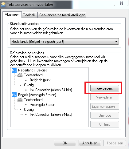

Staat je landinstelling correct?
Onder aan je beeld naast de klok staat daar NL?
Klik er dan eens op.
Je woont in Nederland: staat het op Nederlands (Nederland)?
Indien niet klik dan op Taalbalk weergeven.
Staat er Niet Nederlands ( Nederland)- Verenigde Staten ( internationaal) dan klik je op toevoegen in het tabblad algemeen.
Zoek Nederland (Nederlands) en selecteer Verenigde Staten (internationaal)
klik op Ok.
post-23245-1417704920,3828_thumb.pngDan zorg je dat Nederlands ( Nederland)- Verenigde Staten ( internationaal) als standaardinvoertaal staat in afbeelding 2.
