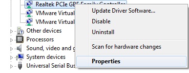

U begint met op start klikken en vervolgens rechtermuisknop op "Computer".
U klikt dan op "Manage/Beheren".
Vervolgens klikt u aan uw linkerzijde op "Device Manager".
Klik vervolgens uw Device wat incorrect werkt aan met 2x linkermuisknop of rechtermuisknop "Properties/Eigenschappen"

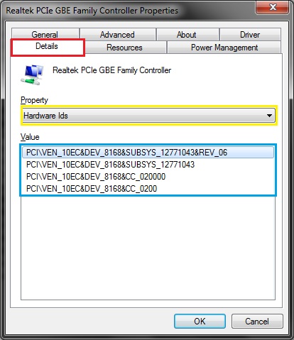

U gaat naar de "Detail tab" en u selecteerd Hardware Ids
Kopieer een regel uit het blauw gearceerde vak en plak dit in google.
U ziet nu dat bij dit hardware id een driver hoort u kunt vervolgens een juiste link aan klikken en de driver downloaden.
